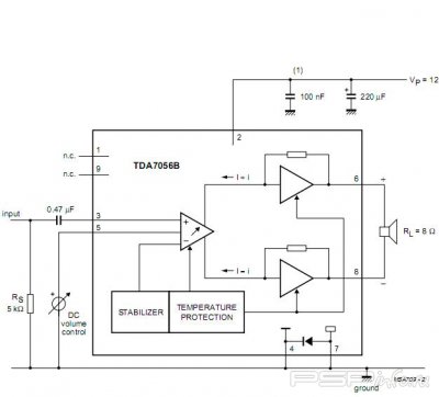

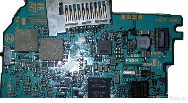

подключал динамик с усилком и светодиоды к слимке. (перед этим все подключил к ноуту, работало нормально). звук почемуто просто нечеловечески хрипел в динамике. после нескольких вкл-выкл родные динамики вырубились(всмысле сигнала на них больше не было). коротких замыканий нигде нет. на наушниках звук пашет. опять подключил к ноуту, работает. после этого решил подключить усилок с динамиками и светиками к выходу на наушники. все заработало без проблем.

К слимке или фатке через усилок динамик БЕЗ кондёров НЕ подключишь...можно даже не пытаться...
По теме сгорел предохранитель,выкладый фото задней части материнки ближе в флешке,отмечу где замыкать надо...

.:Buxou:., спасибо. а где именно надо ставить кондер и какой емкости? на один из проводков что идут от динамика, насколько я понимаю? щя кину фотку усилка схемы. и еще. возможна ли не перемычка а замена на предохранитель, не пробовал в магазах найти такой же предохранитель?

насколько я понимаю тут емкость уже не нужна, ибо стоит она в схеме усилка, осталось только поставить сопротивление и по току ограничить входной сигнеал, тут все ясно. на контроллер поставлю кондеры, тут тоже ясно. остался предохранитель

а предохранитель я походу спалил как раз таки тем что сопротивление усилка было недостаточно большим, и его переменкой убило.
Добавлено спустя 12 минут 48 секунд:
и все таки ктонить знает какого наминала предохранитель надо ставить?

предохранитель нужно замыкать,номинал помоему ещё никто не знает...

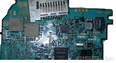

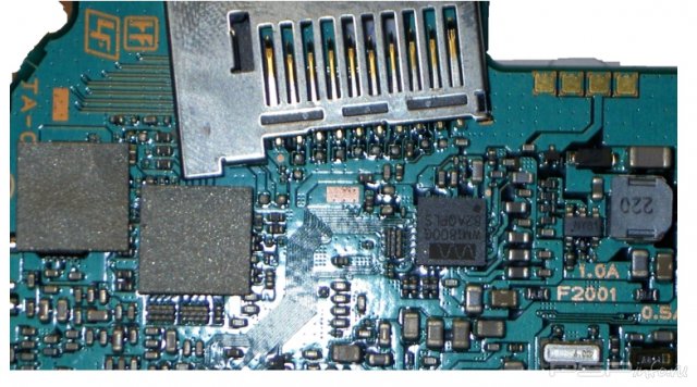

вот фотки мамки, помогите пжлст

ЧORT,
те,где надпись "F2001" замыкать надо
