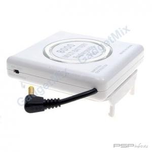

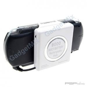

хм... я думал кто-нибудь скажет про мега батарею, вроде есть на 8000 на 12000 и на 24000 mAh
никто подробности не знает?
ICQ: 376350598

Есть аналогичные тому что было представленно выше, как ты правильно подметил "шкафы", ёмкостью и побольше...
