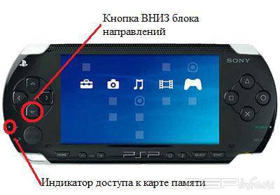

Установка кастомной прошивки:
1. Установите на консоли английское меню (English) - это важно.
2. Перейдите в категорию Photo, выберите пункт Memory Stick, откройте папку ChiсkHEN. Начнется предпросмотр рисунков сверху вниз. Подождите пока погаснет индикатор доступа к карте памяти (слева внизу оранжевый диод, обычно горит около 3-4 секунд) и зажмите кнопку ВНИЗ до последнего рисунка.
ChikHen r-2 (полное описание)
3. Консоль либо перезагрузится, либо зависнет. При перезагрузке экран должен на долю секунды стать полностью зеленым.
4. Если консоль зависла - включите и попробуйте снова. Если перезагрузилась - у вас уже модифицированная прошивка в оперативной памяти
5. Далее, зайдите в категорию Games (Игры), в подменю Memory Stick запустите приложение CFWEnabler ( выберите пункт "START") На версиях выше 3.50 надо просто запустить приложение.
6. Теперь образы игр на карточке полностью становятся работоспособными!
