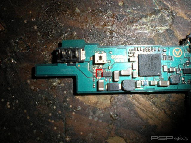

Вобщем не заряжается Slim от сети, а от USB спокойно)
Дело не в заряднике, он работает, и пробовал с другим, не заряжает.
Если подключить к зарядке без аккумулятора - psp не включается.
Я читал, что обычно в этом виноват предохранитель, нужно чёто с ним сделать, вот мне и нужно знать что именно с ним надо сделать, желательно с картинками)) плата ta-085

на плате,рядом,точнее на одной из ног,с гнездом шлейфа зарядки на самой плате должен быть предохранитель,желательно его заменить,можно оловом залить

мм объясни плиз нубу что значит залить оловом? я примерно понимаю, но это жестоко)
и желательно на картинке с матью кому не лень покажите, где стопроцентно он на TA-085 находится, а то боюсь не то залить))

у меня как раз сломаная лежит такая мать=)))
Добавлено спустя 12 минут 41 секунду:
Добавлено спустя 25 секунд:
красным то,что тебе надо обведено
Добавлено спустя 34 секунды:
это для ТА-085

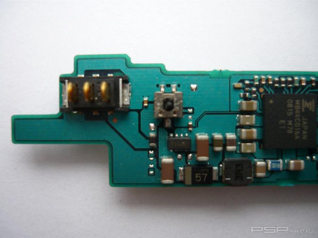

Ссылка на пост #7 Добавлено: 25 апреля 2010 10:50
hollister
привет, вот у меня плата немного другая, помогите мне пожалуйста, отметьте пожалуйста мне резистор
Ссылка на пост #8 Добавлено: 25 апреля 2010 11:41
.:Buxou:.
Возраст: 33 | | Водолей
Сообщений: 370
Благодарности: 1 / 24
Репутация: 164
hollister,
тоже самое место,только с другой стороны фоткай,покажу

hollister
.:Buxou:.,
а я уже разобрался, нашел этот резистор.. щас просто уже фотика нету, на этом резисторе надпись "TB", правильно же? мне его прям с той стороны прям замыкать?
Добавлено спустя 5 часов 27 минут 10 секунд:
так, сделал!!! причем сделал такой страшной бандурой совковой)) паяльник тридцативатный. Сначала наточил его хорошо, а потом через лупу подпаял))) все работает супер просто!!!!!
замыкать надо, если кто то еще будет так делать, со стороны надписи TB или FB у кого как)))
