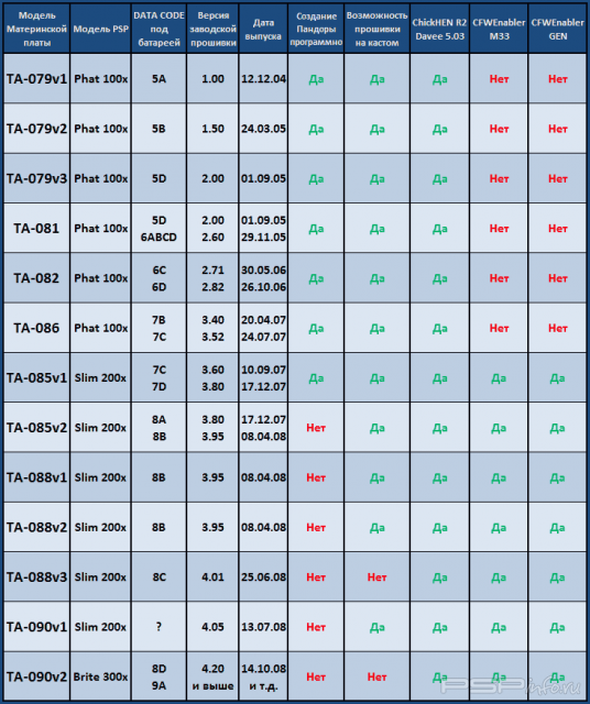

1) на каких ЗЫЗах можно делать комплект, 2000-3000..? с какими платами и с какими прошами 3.Х, 4.Х... ?
2) какие ЗЫЗы можно прошить комплектом,TA-X..? 300X-200X...?
до 4-рёх ночи колесил по форуму но так и не нашёл точной инструкции а точность тут, фактор весомый! не я один буду благодарен за объяснения!
Y меня зыза SLIM3004- в5.70 (оф) плату проверить не смог.
И SLIM 3003 - в6.20 (оф) так же не смог проверить плату
для пандоры есть зыз FAT TA-81 с 5.50 GEN-D

Ты не парься) 300х не чем не беруться... кроме хена, но нужна проша 5.03 так что лучше даже не пробывать тебе))

Должен быть способ..кроме того есть зыз 2004 его тоже нужно прошить.
просто хотелось бы узнать точную инструкцию для использования Pandora Deluxe v3.3 так как в самом посте нет описания и не написано:
1) на каких PSP можно делать комплект, 2000-3000..? с какими платами и с какими прошами 3.Х, 4.Х... ?
2) какие PSP можно прошить комплектом,TA-X..? 300X-200X...?

прошивка до 5.03 скорее всего, а плата не помню какая не прошивается (вроде ТА-088v3 и выше).
вот хорошя таблица, ток она устралела, но для прошивании на кастом хорошо подходит
