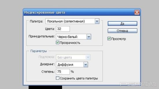

Если вы закончили рисовать то идем в Изображение – Режим – Индексированные цвета, настраиваем так
Создание волн при включении PSP и в меню PSP
Сохраните файл в формате TGA в папку WaveX, оттуда запустите программу start.bat. В строке пропишете название вашего файла, например
Valve.tga ( tga написать не забудьте).
В той же папке WaveX появятся два файла opening_plugin.rco и system_plugin_bg.rco. Их то и надо перенести в flash0:/vsh/resource/, и не забудьте сделать резервную копию файлов opening_plugin.rco и system_plugin_bg.rco или папки resource.
