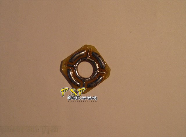

а самому сделать никак??я вообще не разор использовал!
Добавлено спустя 13 минут 3 секунды:
для этого дела нужна картинка,которую rado из моей темы брал,текстолит на 0.5 мм и лак для ногтей или маркер на спиртовом растворе, или краска для пластиковых моделей(продаётся в концелярии)(ЕЁ ЛУЧШЕ ВСЕГО!!!),хлорное железо(в растворе никакой кислотой не является,просто разъедает кожу и оставляет пятна на одежде,у меня с рук после него только кожа слезает=)(слишком часто пользуюсь раствором)

-=muxa=-, угу) у меня ещё раздражение начинается, если на кожу попадает(
Я кстати вообще делаю методом утюга (поройтесь в инете) , очень удобно! А маркером тоже пользуюсь, если дорожки трескаются подрисовываю

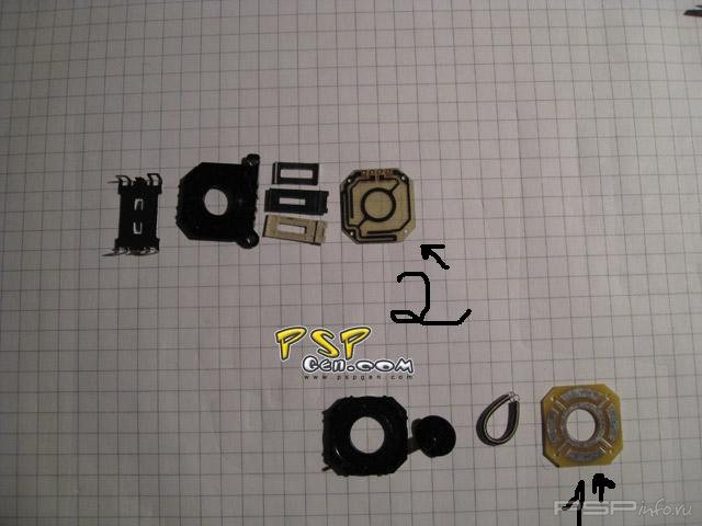

Life95, только ету!!!! плизз
Добавлено спустя 10 минут 2 секунды:
-=muxa=-
я буду этим способом делать
Етот способ!!!
