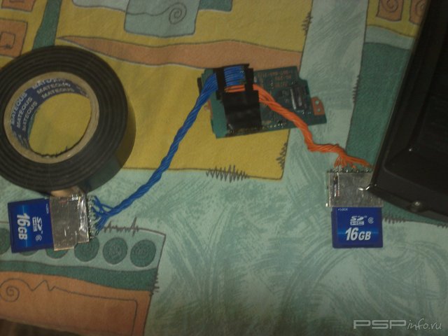

Также были куплены картридеры "яблоко" по 170 рублей за штуку, из них я выпаял слоты для SD карт, всё спаяв у меня получилось это:
29 гб на PSP
Потом съездил на ВДНХ (ввц, 19 павильон если не ошибаюсь) и купил 2 карты памяти SDHC по 16 гб, каждая из них стоит 1300 рублей, за обе отдал 2500 (сделали скидочку=) )

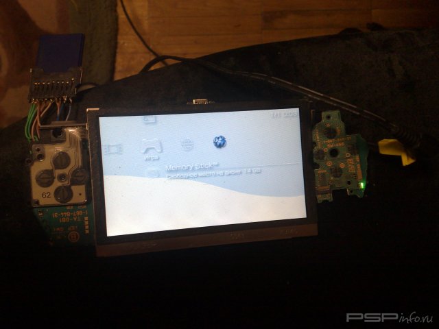

Одна карта даёт 14 гб, 2 карты дают 29 гб, мне хватит)
Вот фото ОДНОЙ карты памяти:
29 гб на PSP
Увеличить!

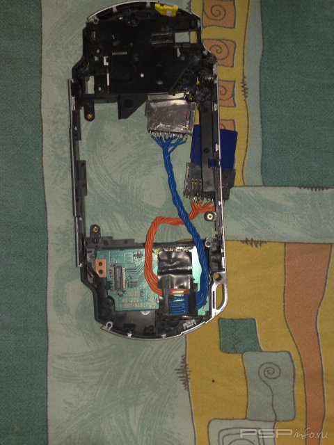

Вот как "сидит" WIFI плата:
29 гб на PSP

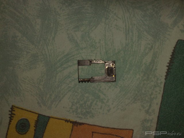

Вот переходник в разобранном виде: (качество не очень)
29 гб на PSP
Напоминаю, в сумме получилось 29 ГБ! Всё это у меня спокойно влезло в отсек для юмд, сейчас делаю плату, дабы было по-больше места, а то все эти провода уж очень много места занимают, а я ещё планирую туда камеру запихнуть, и 2 переключателя)
