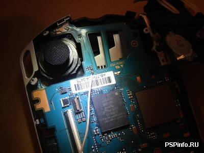

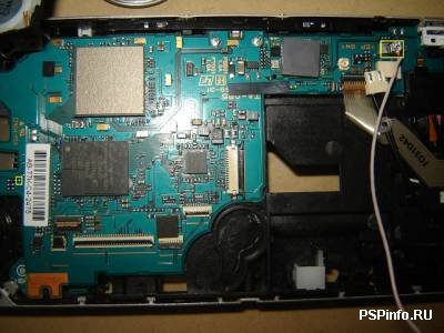

ШАГ2 надо найти откуда брать питание (+ и -) на фото уже показано откуда лу4ше брать питание
тут показано где находится -
шаг2%u041F%u043E%u0434%u0440%u043E%u0431%u043D%u0435%u0439%u0448%u0438%u0439%20%20faq%20%u043F%u043E%20%u0443%u0441%u0442%u0430%u043D%u043E%u0432%u043A%u0435%20%u0434%u0438%u043E%u0434%u043E%u0432%20%u0432%20PSP%20SLIM%21%21%21

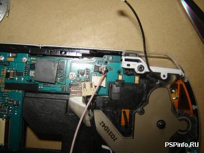

тут показано откуда брать +
шаг3%u041F%u043E%u0434%u0440%u043E%u0431%u043D%u0435%u0439%u0448%u0438%u0439%20%20faq%20%u043F%u043E%20%u0443%u0441%u0442%u0430%u043D%u043E%u0432%u043A%u0435%20%u0434%u0438%u043E%u0434%u043E%u0432%20%u0432%20PSP%20SLIM%21%21%21

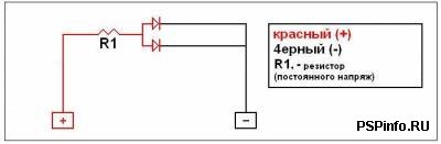

ШАГ 3 припаиваем провода
вот схема как ето должно выглядеть (ПОМНИМ 4ТО РЕЗИСТОР НАДО ПРИПАИВАТЬ НА + И НЕТ НЕ КАКОЙ РАЗНИЦЫ КАКОЙ СТОРОНОЙ ЕГО ПОЯТЬ)
шаг4%u041F%u043E%u0434%u0440%u043E%u0431%u043D%u0435%u0439%u0448%u0438%u0439%20%20faq%20%u043F%u043E%20%u0443%u0441%u0442%u0430%u043D%u043E%u0432%u043A%u0435%20%u0434%u0438%u043E%u0434%u043E%u0432%20%u0432%20PSP%20SLIM%21%21%21

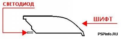

ШАГ 4 осталось осталось за изолировать всю открытую проводку и поставить сами диоды непосредственно в шифты(но поскольку у нас маленькие 4ип диоды то на не придётся сверлить или прожигать свои шифты а всего лишь навсего положить под них
шаг5%u041F%u043E%u0434%u0440%u043E%u0431%u043D%u0435%u0439%u0448%u0438%u0439%20%20faq%20%u043F%u043E%20%u0443%u0441%u0442%u0430%u043D%u043E%u0432%u043A%u0435%20%u0434%u0438%u043E%u0434%u043E%u0432%20%u0432%20PSP%20SLIM%21%21%21

в радио магазине,на рынках подобных юноне .А где на слим 3.5 вольта взять? а то тот+ что указан это 2,5 В

''h на фотках не видно откуда питание брать
