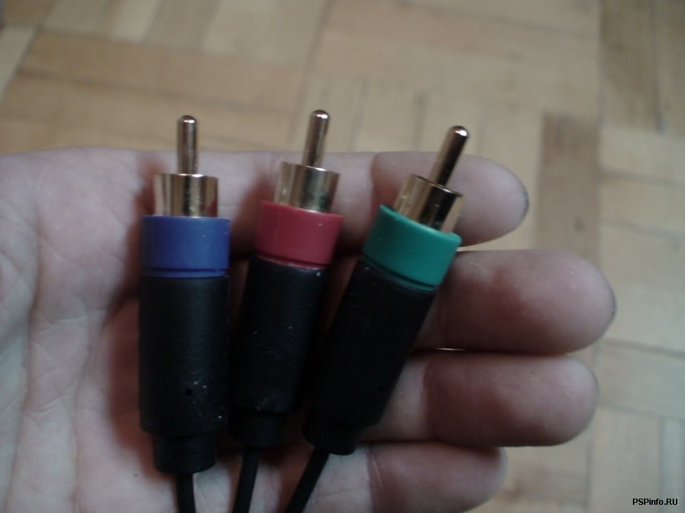

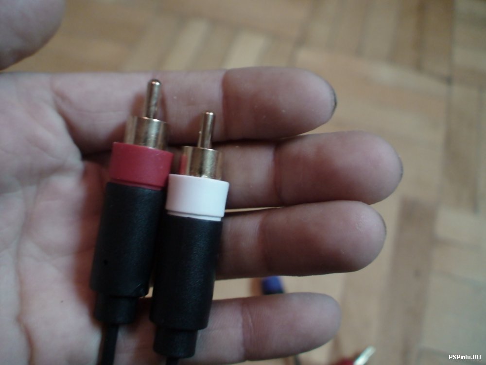

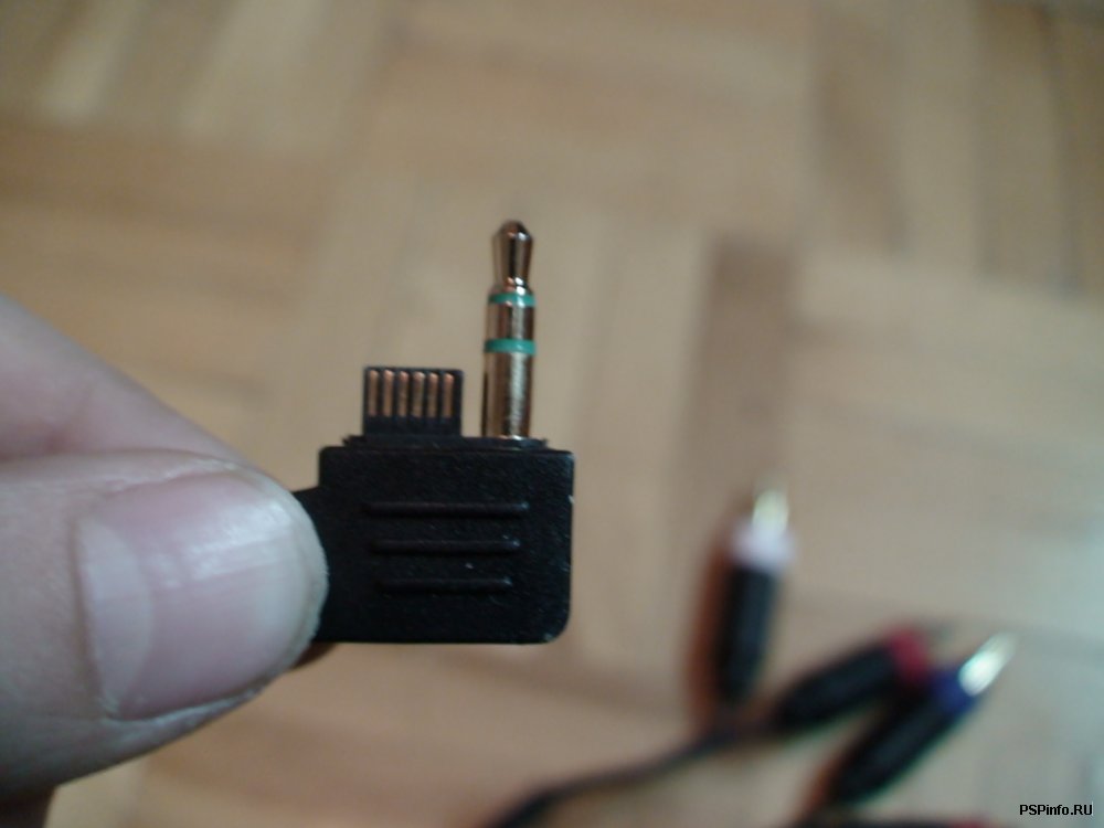

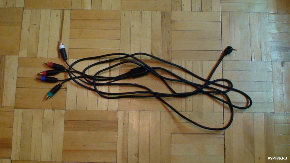

Недавно купил кабель для подключения псп к телеку, а там 5 тюльпанов: 2 аудио и 3 хз)) Чет слышал про RGB, но незнаю, что это и вообще относится, ли это к теме. у меня на телеке всего 3 входа: 2 аудио (левый и правый) и один видео. Вот в чем дело... Подскажите плз надо что-то покупать или как чтобы все работало?
Вот фотки кабеля:

ргб это передача цыфрового сигнала,к сожеленью такой сигнал принимается телевизорами только жк или плазмы,тебе же надо было покупать обычный скартовский или новый телевизор)

aaiidd,а не чего что в фатку ты етот кабель не засунешь?

Этот кабель нужен для 2000 серии, для 3000 покупать нет смысла 5 разъемный, подойдет на 3 разъема( тюльпана)

vesasa- этот шнур называется компонентный и к RGB никакого отношения не имеет.
каждый тюльпан имеет обозначение Y Cb Cr((«Y – Luma, Cb – chroma blue, Cr – chroma red» – Y - освещение (яркость), Cb – синий цвет (без учета освещения (яркости)), Cr - красный цвет (без учета освещения (яркости)))). такие входы есть на всех ЖК телеках, на многих плазмах и только на топмоделях кинескопных телеков. через scart они не подсоединяются.

есть шнур для псп на 3 тюлпана для простых теликов но через него игры не показывают .только меню и видео музыку при запуске игры пишет што необходим компонентный кабель так как через него идет наилутьшее качество.круче только hdmi но таково на псп нет
