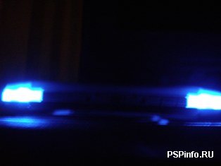

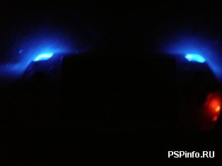

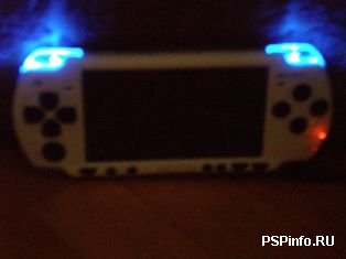

Вот мой первый моддинг на PSP SLIM.Поставил диоды в шифты.

ничего так смотриться-а можно вопрос-они у тебя постоянно светяться???-нету для них отдельной кнопки для вкл и выкл??-и если делал сам-то раскажешь куда подключал сами светики??? и использовал ты резистор???-а то я как то решил сделать подобное-то даже не нашёл куда их можно подключить... wink

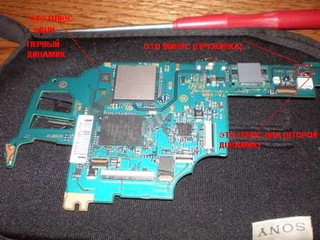

GaidaMan,есть много инструкций по диодам на слим,но у меня так не работало и я сам простукал куда подключать.Если хочешь сделать под музыку припаивай на динамики.
Если хочешь как у меня (а у меня они горят все время и они отключаются нажатием нотки,а если просто убавить звук на ноль-они будут гореть)то надо + взять от динамика, а - от пружинки которая чуть выше.я делал без резистора.
только если будешь подключать будь осторожен потому что можешь как и я убить звук, и потом придется делать мост на предохранитель.
вот фото куда паять.

самая верхняя фраза-второй плюс брать от любого контакта динамика.

и еще я сверлил шифты так их лучше видно и ярче
