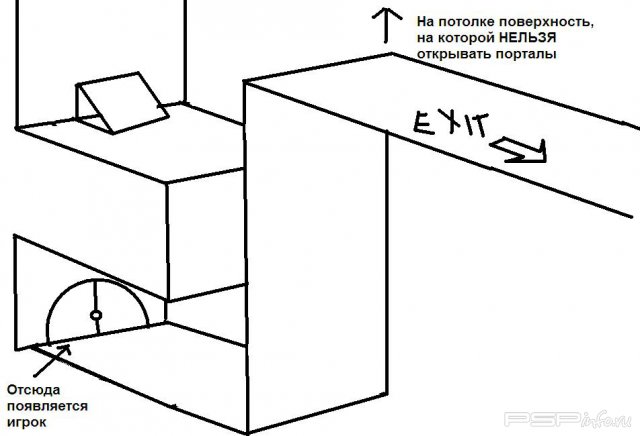

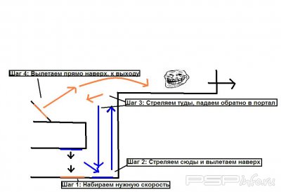

димаflash
Сообщений: 470
Благодарности: 129 / 49
Во)
Добавлено спустя 8 минут 53 секунды:
Во

димаflash,
я б от таких действий псп выбросил)

st1x51,
Дану ты брось) Это реально и не сложно сделать на кнопках PSP) уж я-то знаю, у меня опыта с Portal PSP - огого!) я ж не просто так предлагаю, я проверяю, реально ли всё это успеть)
