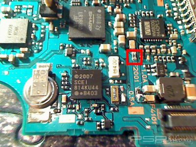

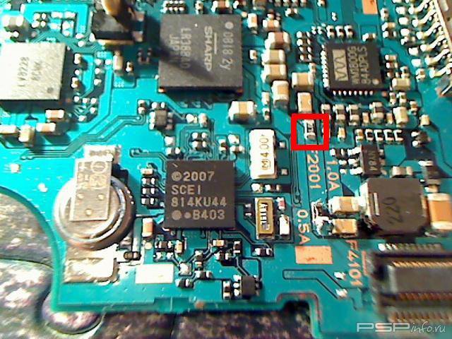

Итак,разбираем psp вынимаем материнку, переворачиваем ее и ищем этот предохранитель, на нем написано LB он помечен красным:
 Проблемы с динамиками?Вам сюды=)
Фото от платы ТА 88 v2,если у вас другая или вы сомневаетесь,то лучше достать тестер(если нет, то попросить у соседа)) и проверить все предохранители.
Теперь можно пойти двумя путями: легким и сложным.
Легкий: тупо сделать дорожку из олова сверху. Но он плох тем, что если будет новый скачок тока, вам придется покупать новую плату.
Так что лучше напрячься и сходить в магазин радиодеталей и купить (а если есть дома, то достать): паяльник, олово, провода(желательно самые тонкие, т.е. 0,03 мм), предохранитель(платы разные бывают, поэтому смотрите на них сколько ток, у меня был 1 А(Выбирайте самый маленький по габаритам)), флюс паяльный и изолента. А также нужны прямые руки, т.к. работа будет тонкая, если руки не прямые найдите человека с нормальными руками.

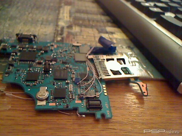

Припаиваем проводки к концам предохранителя, проводим по плате провода так, чтоб они не мешались, припаиваем на другие концы предохранитель и все огаленные провода изолируем. Находим место для предохранителя, кладем его.
закручиваем плату, все собираем и включаем))
Если вы все сделали нормально, нигде у вас провода ничего не коротят, то вы услышате звук из динамиков))
