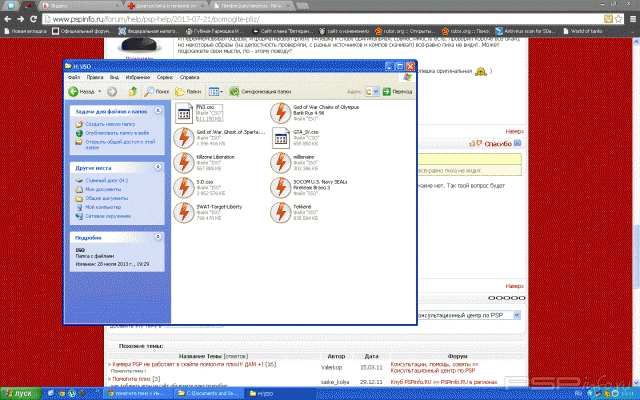

Добрый день! Пиха у меня слим 3008. Проша: - 6.06 PRO-C2. Как и куда кидать игры знаю прекрасно, пиху прошивал сам (всё, ясно-понятно, в данном вопросе). Но вот не могу найти однозначного ответа на вопрос: - почему пиха видит не все образы игр? И переименовывал образы, и форматировал флеху (Флешка к слову оригинальная, совместимость есть, проверил короче всё окай), но некоторые образы (на целостность проверяли, с разных источников и компов скачивал) всё-равно пиха не видит. Может подскажете свои мысли, по - этому поводу? P.S. Забыл сказать, что с музыкой, видео, инетом проблем никаких нет (эт, я к доп. док-ву, что флешка оригинальная  ) Сообщение отредактировано 5 сентября 2013 11:17. Редактировалось 1 раз(а)

Цитата: Rabota_v_Lom но некоторые образы (на целостность проверяли, с разных источников и компов скачивал) всё-равно пиха не видит. Какие, например? Сделай скриншот того, что лежит в папке ISO и укажи, какие игры видит, какие нет. Так твой вопрос будет более полным.

Подскажите, в каком формате скрин заливать? Что-то не разберусь никак. Жпег незя, а в каком заливать-то? Добавлено спустя 21 минуту 30 секунд:Вроде разобрался Я сейчас на работе и не могу залить на флеху больше образов, но один такой есть... Это ГТА4. Кста, FN3 (Файт найт 3), раньше тоже не видела, но после тысячи перезалитий, переименований, танцев с бубном, почему-то заработала. При чем, отображение образов не зависит от их формата, то есть ISO или CSO соответственно.

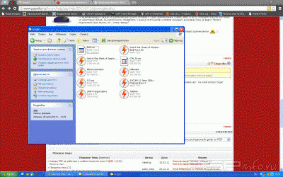

Цитата: Rabota_v_Lom Это ГТА4 Дело в том, что не все игры в формате ISO являются играми для PSP. Например, нет такой игры для PSP как GTA4, поэтому не все образы и работают. Нужно закачивать игры, которые предназначены для PSP. П.С.: Я так картинки показываю  Сообщение отредактировано 5 сентября 2013 19:35. Редактировалось 2 раз(а)

Хех, видимо, я ввожу в заблуждение, своими недосказами... Дело в том-что ГТА4 на моём скрине - это ГТА- Чайна Варс, как раз таки для псп игра, Эт я её переименовал (якобы длинные название могут мешать отображению, гдето вычитал). А вот Диабло с первой или второй плойки (не помню точно и сказать не могу сейчас), видит и идёт всегда, почему-то. Так-же качал" WWE all stаrs 2011" - не видит...  Сообщение отредактировано 6 сентября 2013 09:01. Редактировалось 1 раз(а)

Rabota_v_Lom, Возможно, те образы, которые не работают, были пропатчены для работы на старых прошивках, поэтому на последней 6.60 они не запускаются или глючат. Найди непатченные образы. П.С.: Дьябло - игра для первой PS, закачивается в папку GAME внутри папки PSP, и никакого отношения к папке ISO не имеет. Сообщение отредактировано 6 сентября 2013 12:13. Редактировалось 1 раз(а)

vash Вот! блин, спасибо. Почему, я сам не подумал о патчах. Теперь когда буду искать игры, обязательное внимание для какой версии проши игра. Обязательно отпишусь, о дальнейшем ходе решения моей траблы. Сообщение отредактировано 6 сентября 2013 12:25. Редактировалось 1 раз(а)
