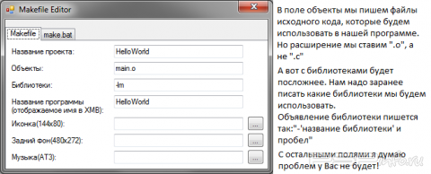

Запустите программу MakefileEditor.exe и заполните поля, как показано на рисунке:
Программирование для PSP

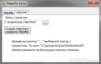

Перейдите на вкладку "make.bat" и заполните также, как на картинке:

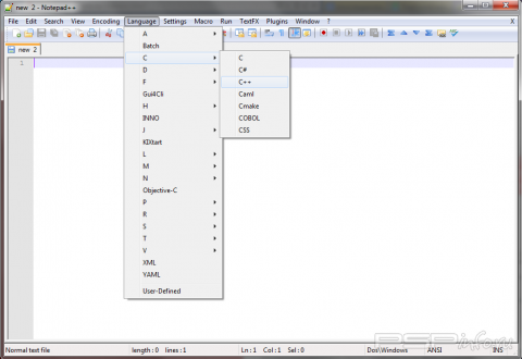

В Notepad++ нажимаем на вкладку Language->C->C++(Выставляем подсветку синтаксиса C++).

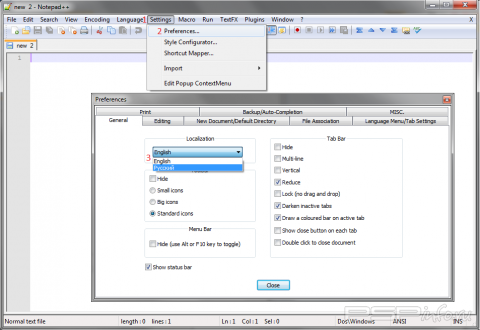

Далее нажимаем на вкладку Settings->Preferences... И в поле Localization выбираем Русский.
