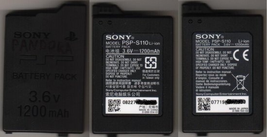

еще один вопрос - ты свою ПСП в дикую жару не используешь? если температура среды под 40-45С, то датчик попросту неправильно замеряет данные. (Пока лето, про экстримальный холод ниже -5С я молчу).
и еще вот полгяди на оригинальные батарейки, сравни со своей.

westD, батарея в точности как на фото (та что китайская) ... сча разряжал (оставалось 65%) так она через 10 минут ГТА ушла в аут даже без предупреждения :( ... поставил на 12-ти часовую зарядку ... завтра еще раз включу ... сколько таких циклов сделать? ... или если история повторится, то идти в магазин ругаццо?

Батарея паленая, однозначно.
На нормальных батареях должен стоять значок Ростеста (РСТ) или в крайнем случае CE
как на правом снимке. Такие как на левом снимке это паленка. Я сам такие из Китая привозил.
Других просто не было, мои правда процентов до 10-15 держали. Но они были под Fat.

Animalist,
умник - ростест будет только на батареях для России, а СЕ - только для Европы и Англии.
А батарейка слева - фирменная для Тайваня, взята из опломбированной коробки, благополучно опандоренна программным методом.

westD, верно! ... девайс "2006", если ничего не путаю, то именно для Тайваня лабали ...
