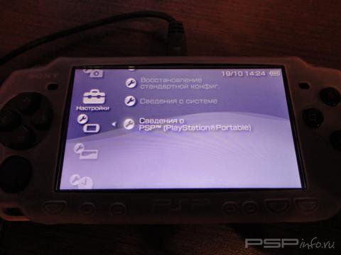

Итак, приступим. Все знают вот такой пункт в настройках PSP:
Персонализация вашей PSP.

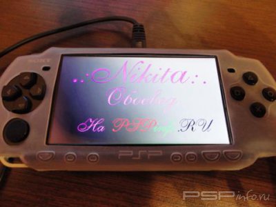

Но вы можете его немного подкорректировать. Теперь на PSP будет выводиться ваша картинка, а уже потом разные надписи с логотипами. Пользуясь этой инструкцией, каждый сможет себе сделать такую пересонализацию. Вот пример:

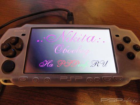

Вот мой результат с ФАКом:
