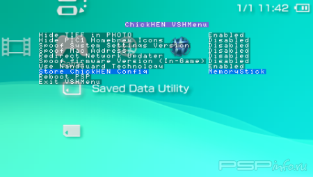

Самое интересное, что плагин под названием Unofficial CXMB Version 2 for GEN ,работает и на
Custom Firmware Enabler`е, как можно убедиться из моего верхнего скриншота, устанавливаеться он точно также.

Пример плагинов:
В играх:
В меню:
