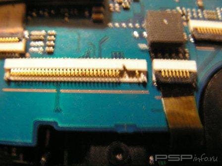

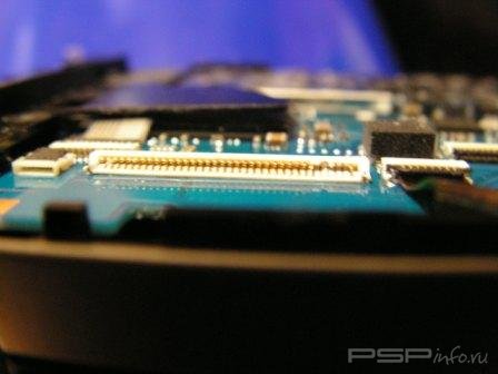

и еще сломал плостмасовый зажим
Сообщение отредактировано 25 декабря 2009 18:18. Редактировалось 1 раз(а)
Ссылка на пост #17 Добавлено: 25 декабря 2009 19:29
wer389,чтож ты с ним сделал то?)
Ссылка на пост #18 Добавлено: 25 декабря 2009 19:32
wer389
Возраст: 39 | | Козерог
Сообщений: 27
когда подсоединял экран
Ссылка на пост #19 Добавлено: 25 декабря 2009 19:33
wer389,как так можно подсоединять?)
попробуй поставить экран и включить,если не будет показывать то прижми контакты.должен по идее работать снизу вроде целые
Ссылка на пост #20 Добавлено: 25 декабря 2009 19:36
wer389
Сообщений: 27
дело в том что без зажима он не хочет показовать
Ссылка на пост #21 Добавлено: 25 декабря 2009 19:37
wer389,а если прижать то показывает?
Ссылка на пост #22 Добавлено: 25 декабря 2009 19:38
wer389
Сообщений: 27
да
Ссылка на пост #23 Добавлено: 25 декабря 2009 19:41
wer389,тогда сделай из зубочистки тонкую пластинку размером под шлейф,вставь экран и скотчем закрепи пластинку чтобы она прижимала шлейф
Ссылка на пост #24 Добавлено: 25 декабря 2009 19:58
wer389
Сообщений: 27
попробую
