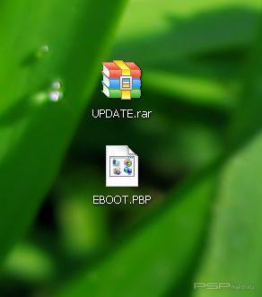

Ну я скачал архив,затем распаковал его и вот что там:
Ссылка на пост #21 Добавлено: 10 марта 2011 21:58
Консультанты
AlekseyTUSV
Возраст: 49 | | Водолей
Сообщений: 5643
Благодарности: 0 / 695
Репутация: 161
Скачивай Архив не на Рабочий стол, а по нормальному - в папки! Тогда при распаковке всё будет верно. Ну или сам создавай нужную папку, кидай в неё файл, а потом ВСЮ папку копируй.

Может быть комп у меня не "видит"эту папку?
Добавлено спустя 37 секунд:
Понял!!!Исправляюсь!
