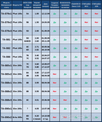

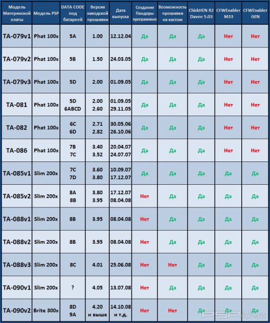

nibasfeik,
Читаешь информацию в этой новости, и смотришь по этой табличке.
ICQ: 962886
Ссылка на пост #8 Добавлено: 12 октября 2010 20:40
nibasfeik
Сообщений: 10
TA-088 v.2 , можно прошить назад?
Ссылка на пост #9 Добавлено: 12 октября 2010 21:07
prihoda
Сообщений: 1064
Благодарности: 53 / 50
можно
