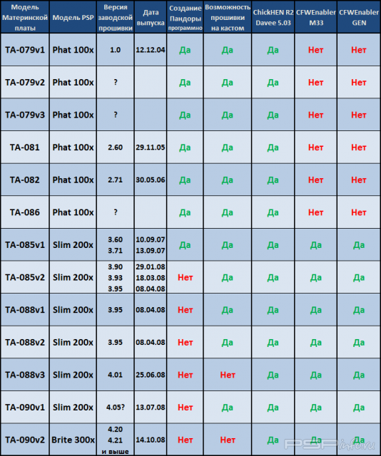

вобщем понятно что 300X не прошиваются а вот какие из 200X прошиваются???
по чем можно узнать???

Ссылка на пост #3 Добавлено: 26 января 2010 18:52
original one
Сообщений: 759
Благодарности: 62 / 59
Репутация: 228
по date code под батареей если он есть

slashersmasher82,
а какой код какой плате соответствует???
LarDa12,
это понятно но я же не буду psp разбирать...
я помню на 1000 там под крышкой umd a здесь???

Спасибо за пост: 1 Ссылка на пост #5 Добавлено: 26 января 2010 22:47
original one
Сообщений: 759
Репутация: 228
PSP-100x Phat:
5АB - TA-079v1
5B - TA-079v2
5CD - TA-079v3
6ABCD - TA-081
6CD - TA-082
6D/7ABC - TA-086
PSP-200x Slim:
7CD - ТА-085v1
8AB - TA-085v2 - нельзя запандорить батарею.
8B - TA-088v1/2 - нельзя запандорить батарею.
8С - ТА-088v3 - непрошиваемая
PSP-300x Brite:
8С - TA-090v2 - непрошиваемая
8D - TA-090v2 - непрошиваемая
9A - TA-090v2 - непрошиваемая

аааа бред надо будет запустить pspident тогда....

Благодарности: 0 / 4
установи официалку 5.03 активируй чикхен и запусти pspident

на одном сайте нашел

rotor112,
я не знаю это не моя у меня прошивайка....
artur162,
у этой psp стояла 5.03 gen и слетела
в чикен плохо входит так как флэшка паленая
но pspident я уже скачал завтра попробую...
а так как это psp 200X я подумал что она может и шьется...
