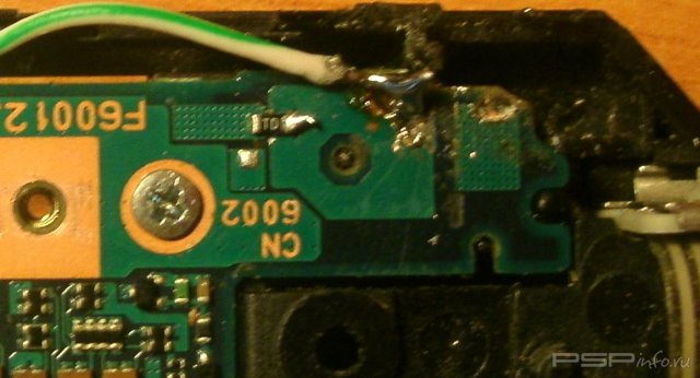

Люди такая проблема,сделал usb кормушку для толстушки,работало,всё было ок!
Но как то проводок отпаялся от самого шлейфа зарядки,я решил припаять и как то криво сделал что отпаялся ВЕСЬ шлейф и даже на матери!
Что делать,припаять не получается!
Ссылка на пост #54 Добавлено: 4 февраля 2011 20:05
DeD_oK,фото контактов на плате
Ссылка на пост #55 Добавлено: 4 февраля 2011 22:37
DeD_oK
Сообщений: 17
Вот собственно!
Ссылка на пост #56 Добавлено: 5 февраля 2011 00:06
походу контакты сорвал,пробуй зачистить зеленую поверхность около бывших контактов и туда припаять
Ссылка на пост #57 Добавлено: 5 февраля 2011 14:21

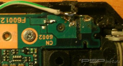

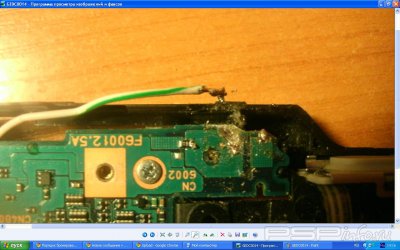

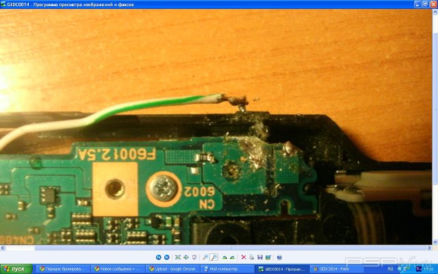

DeD_oK
Сообщений: 17
Вот припаяная,но всёравно не заряжает-думал аккум лагает,но попросил у друга у него заряжает(
Ну вот как я очистил-дальше только ДЫРКА!(
Ссылка на пост #58 Добавлено: 5 февраля 2011 19:29
пайка дикая конечно)
тестером проверь предохранитель TD, он рядом
Ссылка на пост #59 Добавлено: 5 февраля 2011 19:37
DeD_oK
Сообщений: 17
пайка то да)
если бы я знал что из себя представляет этот тестер?!
Ссылка на пост #60 Добавлено: 5 февраля 2011 20:23
он для прозвонки цепей.Походу у тебя его нету.Тогда запаяй этот предохранитель и припаяй провод на зарядку,должно помоч
