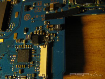

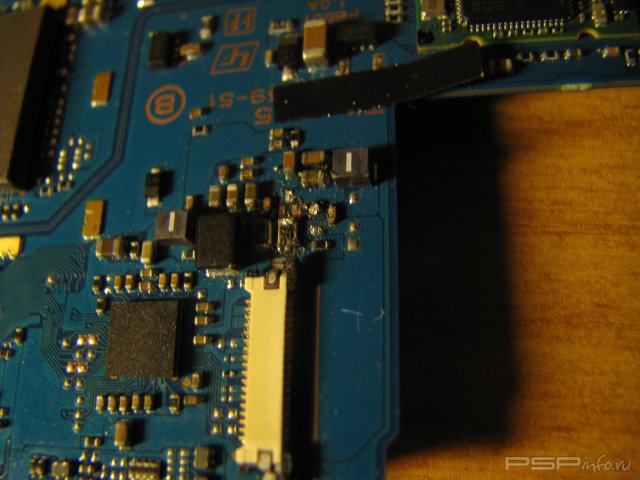

p0p04ka
Сообщений: 402
Благодарности: 10 / 13
упс слова перепутал), та-085v2 помоему такая
Ссылка на пост #227 Добавлено: 16 августа 2011 21:24
p0p04ka,вообще фото сможешь выложить, не сейчас? я посмотрю, что за деталь и напишу сюда
Ссылка на пост #228 Добавлено: 17 августа 2011 00:11
p0p04ka
Сообщений: 402
ок
Добавлено спустя 2 часа 38 минут 4 секунды:
вот тока сразу говорю что не я поял)
P.s. класный сайт получилось с зызы фотку выложить ;)
Ссылка на пост #229 Добавлено: 17 августа 2011 08:24
a-c-e-r
Возраст: 42 | | Козерог
Сообщений: 186
Благодарности: 4 / 3
p0p04ka,
Скорей всего контакта нету(R с платой)
Ссылка на пост #230 Добавлено: 17 августа 2011 10:04
там отпаян транзистор 2SA2030T2L, посмотрел на сайте чип и дипа, такого не нашел
можешь поискать на других радио рынках или спросить у AlekseyTUSV, может он подскажет, что то за транзистор
