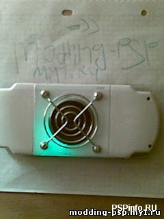

мой моддинг колонка и диод под музыку

ман, посмотри как ты диод свой поставил этож ПИ*ДЕЦ angry

спасибо всем сан4еzz диод так горит када очень светло

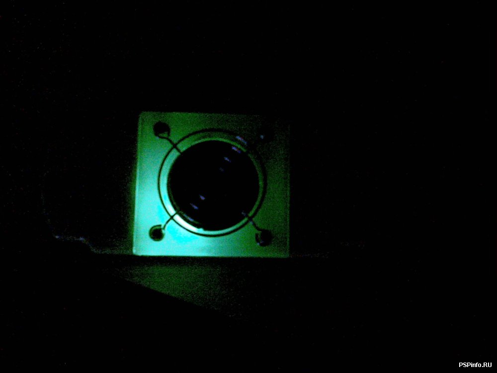

STEFONE, если в темноте, то он типа ровно горит?

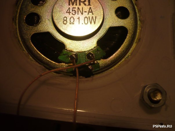

law диод зделать несложно нужно токо хотение и умение поять ну и канешноколонка и диод динамик(на 1w с сопротивлением 8ом) Диоды на 3V(чип или обычные в зависимости от установки).

вот в темноте

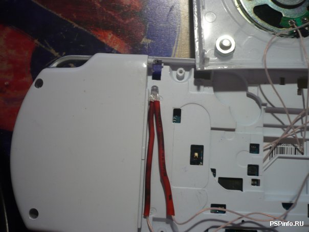

сюда надо припоять диод

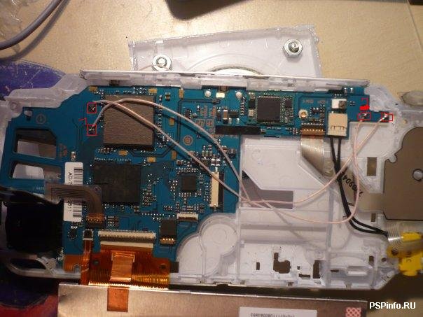

вот смори слево где цифра один пояем провода для диода ну а с другой стороны провода диод справа где цифра 2 колонку

вот диод он в крышке юмд не хочеш проблем изолируй а прикрепить можно например клеем куда захочеш ну на самом деле ето дело фонтазити

не забудь припоять провода к динамику
