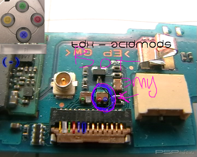

люди пытался потавить второй джостик но когда паял последний провод отламал вот это
И после этого не включается что делать????
ICQ: 411833000
Ссылка на пост #73 Добавлено: 29 апреля 2009 15:03
Airat_116,НАверно ее припаять обратно я точно не знаю.но тебе повезло я вообще контакты шлейфа сломал))
Ссылка на пост #74 Добавлено: 29 апреля 2009 17:25
Airat_116
Сообщений: 86
Благодарности: 0 / 4
rado, пробовал ни как наверно предрахонитель сгорел где-то, у меня плохой паяльник поэтому сломал нечаино
ICQ: 411833000
