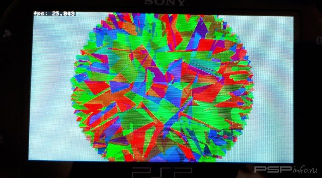

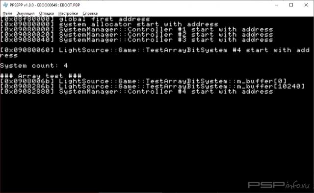

Были продуктивные выходные.
Написал 4 тестовых примера:
- проверка template компилятора
- проверка Variadic templates компилятора
- выделение памяти с psp
- Allocator под Entity Component System
(изображение результата выделения памяти из "Линейного Allocator'а")

Написано малая часть Entity Component System и тестовый пример по распределению памяти по компонентам системы из заранее выделенного общего блока.

Был проведен первый стресс тест. Как оказалось, чтобы выдавать 25-28 FPS количество отображаемых объектов в текущий момент должно быть в пределах 100. При 150 объектах FPS падает до 17.
Сообщение отредактировано 1 сентября 2019 20:12. Редактировалось 2 раз(а)

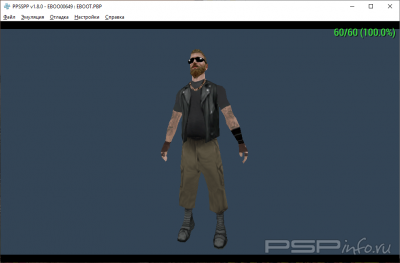

Были добавлены *.obj и .*png загрузчики.
PS: модель взята из GTA San Andreas

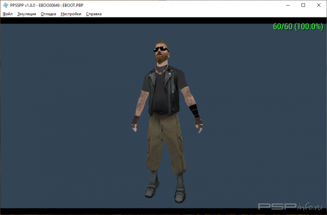

Наконец-то дописан первый пример скелетной анимации.
Ссылка на патреон.

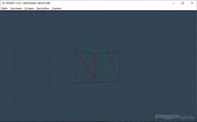

Добавлено спустя 3 часа 38 минут 9 секунд:
Написан wireframe пример, который даст возможность визуально отлаживать проблемы с моделью и коллизией.

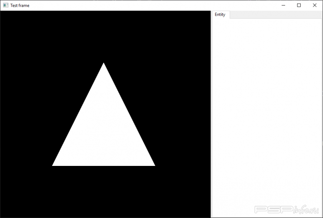

World Editor: alpha build ver. 000001
Очень много времени ушло на то, чтобы выбрать GUI библиотеки для создания полноценного, простого графического интерфейса под light-source.
Qt показался слишком громоздким и имел ошибки при попытке использовать FileDialog на Windows 10. Но до этого нужно было его скачать, установить, собрать библиотеки и немного попользоваться, а это время...
wxWidgets - другой популярный кроссплатформенный GUI. С ним так же пришлось помучаться, но пока серьезных недостатков в нем я не вижу. Он довольно простой и весит не так много. Поэтому сейчас World Editor будет собираться именно на нем.
PS: этим постом я хотел подчеркнуть, что проект не заброшен и работы ведутся, а так же рассказать, как много времени порой занимает обычный выбор сторонней библиотеки

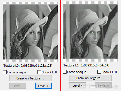

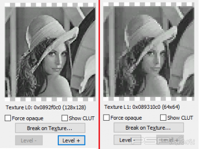

Написан один из важных примеров поддержки DXT1 сжатия текстур на уровне железа. Как оказалось PSP имеет эту поддержку, правда специфическую из-за чего нужно будет переводить ассеты текстур в бинарные файлы при создании "игры" через World Editor.
Ссылка на новость.
Добавлено спустя 4 часа 41 минуту 13 секунд:
Mipmap test
После создания примера поддержки DXT1 сжатия было грех не проверить текстурные уровни в самом *.dds файле.
Сообщение отредактировано 3 декабря 2019 17:29. Редактировалось 1 раз(а)
