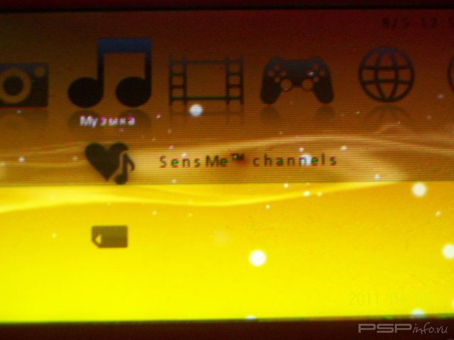

Подскажите как можно от них избавиться или только в с.ц. нести?
Появились горизонтальные полосы на дисплее (см.фото)

Либо замена дисплея, либо прогрев графического процессора, либо и то и другое вместе взятое, либо контакт в шлейфе экрана плохой.
скорее всего так и есть еслебы дисплей или цветовая грамма была сломана то тогда бы экран был чёрный или разноцветный
а так лутшебы разобрал и контакты полутше вставил)

Я перечислил все возможные варианты. Какой именно из них - поверяется по месту при вскрытии консоли !
А где этот процессор находится?

На материнской плате.

Можно ещё вопрос.?
А какаим образом прогревать?

Строительным феном, шучу.. Надо греть паяльным феном, причем нельзя перегреть микросхему иначе можно и платы лишится, если не уметь. Мой совет - как описано выше, разбери (а лучше отдать в сц) и отключи/подключи шлейфы экрана, а уже потом яснее будет. Ну или если с Москвы - отдай на ремонт AlekseyTUSV, он сделает, думаю, по приемлимой цене.

Уже отключал и подключал обратно.
не помогает.
А экран от 2000 psp подойдет для 3000?

Нет, они разные.
