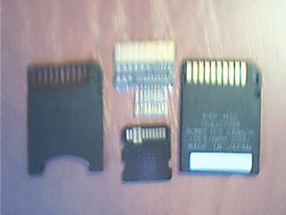

Разобрал вот переходник от М2 на МСД .
За качество фоток кончено извиняйте, фоткал веб камерой через лупу, другова нет.
M2 РЅР° PSP

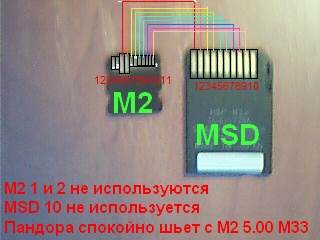

Вот такая схема подключения получается может кому и пригодится, я скорее всего попробую свою 2 гб встроить в консоль так как переходнику уже ппц.
M2 РЅР° PSP
Кто в курсе питание на МСД это на 9 контакте ???

раздел моддинга полистай, ток вчера видел подобное там парень описывал какой провод и их вроде 2, просто тот человек который выкладывал инфу лично каждый проверял.. Такая же ситуация была когда видео выход с видюхи перепаивал для скарт выхода под старый 54 дюймовый телек. В нете сток схем и оказалось что все были с ошибкой и скажем вместо 4 надо было брать 2ой. поищи мне прост щас некогда.. вечером если тока
