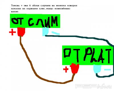

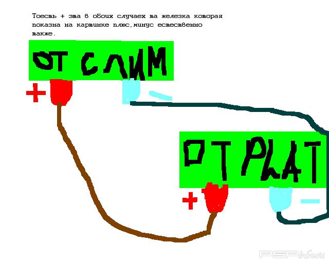

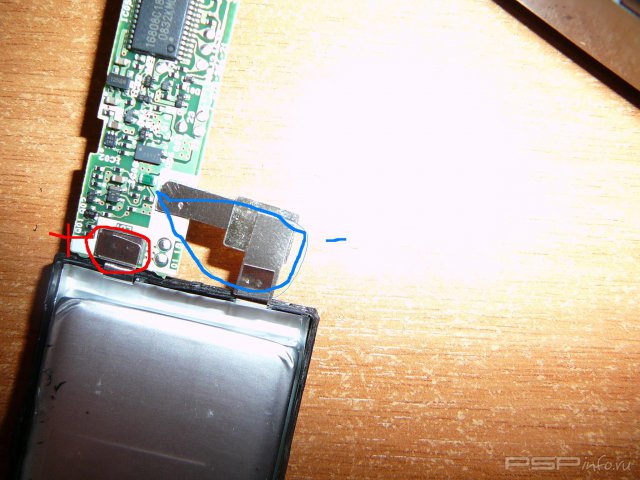

Добавлено спустя 1 час 6 минут 5 секунд:
так это разобранный акум от slim там я показал куда буду припаивать плюс и минус(ведь туда можно?) , а так у мя psp fat я там же буду брать плюс и минус
вот небольшая схемка
Ссылка на пост #8 Добавлено: 14 ноября 2010 15:06
я не понимаю,что ты хочеш припаять?целиком аккум с контроллером или просто банку?и вообще куда ты хочеш припаять?

Спасибо за пост: 1 Ссылка на пост #10 Добавлено: 14 ноября 2010 15:15
1klass,если банку то паяй к контроллеру родного аккума

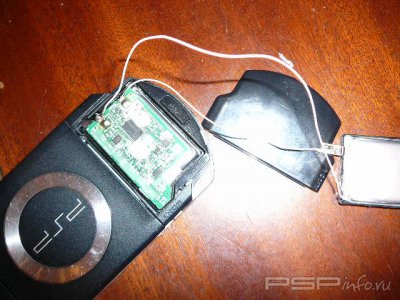

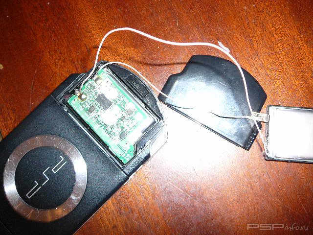

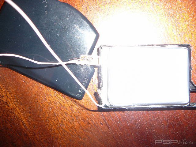

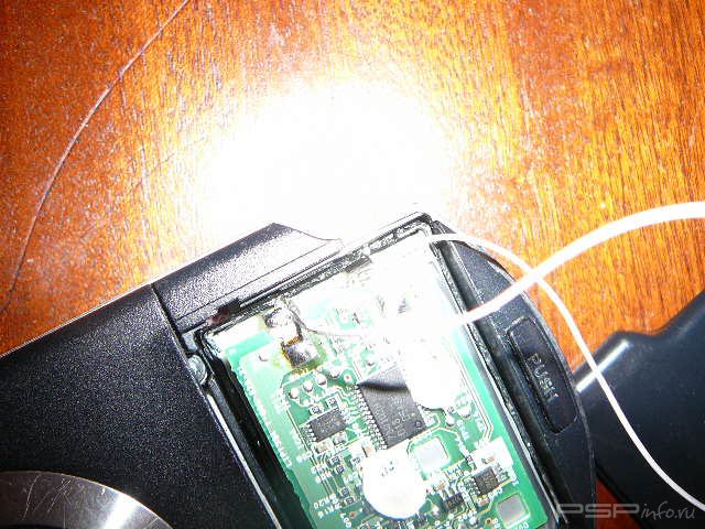

Ссылка на пост #12 Добавлено: 15 ноября 2010 16:17
1klass
Возраст: 28 | | Дева
Сообщений: 246
Благодарности: 8 / 5
rado,
вот фото. правильно сделал?
Ссылка на пост #13 Добавлено: 15 ноября 2010 16:44
если провода к контроллеру припаяны и полярность не перепутал то вроде правильно.если есть тестер,то лучше померий сколько напряжение от контроллера идет,если 3,6 то все ок,если больше то плохо
