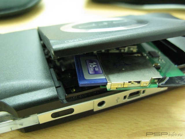

Сделал данный моддинг достаточно давно. Вот решил выложить и рассказать про некоторые нюансы
Плата от фотофаста 3100 стоит внутри вместо привода , припаяна к слоту карточки. провод проложен внутри, в принципе ничего сложного
На схеме показаны красным конденсаторы которые я припаял (стоят в цепи питания 3.3 вольта) что-бы решить проблему - иногда при включении зыза не видела карту а если видела то очень долго думала при открытии раздела игры, музыка, итд .

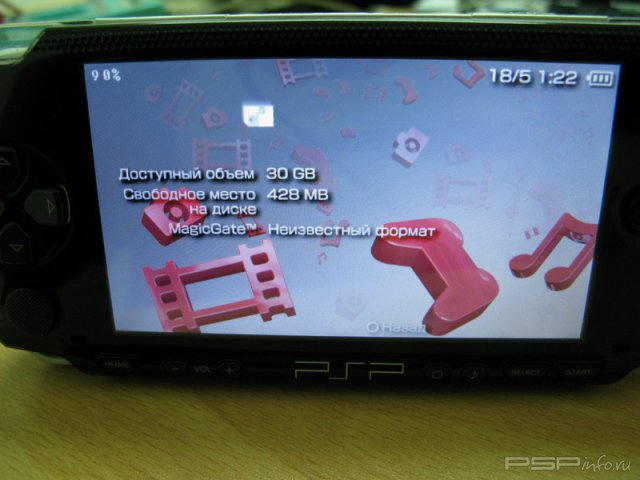

скорость чтения записи больших файлов ~5,6 Мб/с
Всем удачи.Fotofast 32GbFotofast 32GbFotofast 32Gb

какие кондеры?
номинал и мощность,таковая проблема есть с 64 гигами...надоедает

teem,
Моддинг ты сделал хорошо. Но надо была описать поподробнее.
З.Ы. Сколь у тебя там игр? 428 мб от 30 гб!!! ужас

to Buxou
конденсаторы стоят 5мкф 5вольт каждый (емкость по больше ставить смысла нету но можно)один из которых за шунтирован керамическим 0.1мкф
напряжение конденсаторов не ниже 3.3 вольт так как оно рабочее , и нужно выбирать больше рабочего ,
to lucky milko777
спасибо! подробнее, родной разъем под карту от паял, припаял шлейф ,сд привод снимаем ,прокладываем шлейф в корпусе место там есть пилить ничего не надо , место пайки шлейфа на всякий случай промазал клеем для прочности , так же на плате видна изо лента, обмотал чтобы плата не коротнула ,вроде всё, если что ещё кому интересно спрашивайте.
Новичкам кто не дружит с паяльником мой совет туда вообще не лазить а оборотится к специалисту ото вместо моддинга получится кирпичик.
сколько игр спрашиваеш :-)
42 - игры
500 - (музыкальных треков MP3/Wav)
5 - видео клипов

я себе наподобие сделал давно, но у меня без конденсаторов и карточки две по 32gb

teem,
благодарю,надо тоже подпаять
кстати ногу не отпаивал?
