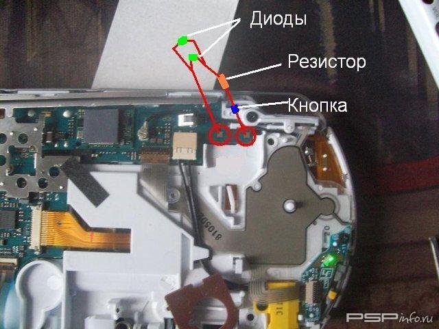

как вставлять диоды,провода куда впихивать
ICQ: 20671244
Ссылка на пост #11 Добавлено: 31 января 2010 18:53
n1tro09
Возраст: 31 | | Овен
Сообщений: 493
Благодарности: 12 / 40
ARTUR-280,
ICQ: 7035373

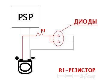

Ссылка на пост #12 Добавлено: 31 января 2010 19:22
можно и без резистора
Ссылка на пост #13 Добавлено: 31 января 2010 20:32
n1tro09
Сообщений: 493
rado,
Без резистора сгорит предохранитель...
ICQ: 7035373
Ссылка на пост #14 Добавлено: 31 января 2010 21:12
n1tro09,нет,я многим без него ставил и все нормально
Добавлено спустя 31 секунду:
n1tro09,предохранитель сгорает при замыкании
Ссылка на пост #15 Добавлено: 31 января 2010 21:31
-=muxa=-
Сообщений: 1266
Благодарности: 6 / 127
rado,
прав,я всё без резистора ставлю,сейчас стал,просто с ним надёжнее,я и так уверен что без него ничего не случится,а предохранители горят ,потому что руки...
