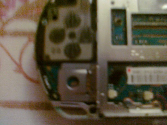

Проблема работы джойстика и крестовины после сборки зызы проблема появилась после демонтажа umd привода, не работает джойстик. и плохо нажимаеться левая кнопка на крестовине, приложил фото с местом, откуда я думаю началась проблема. Подскажите что сделать что бы все наладилось? Все это произощло на PSP FAT.

Chergo, Разбери, все шлейфы перепроверь. Должно заработать.

Chergo, и обязательно все винтики затяни, чтоб всё плотно и без щелей было.

а контактную резиночку не забыл подложить под джойстик?

карчое блин. я в маиел опечатался, у меня ат еще ода н2 после единиц. в
вот возможные причины:
1) там где железка(та которая под экраном),видишь где она с джоем крепится? там в месте соприкосновения должна быть такая силиконовая резинка,прям в самой железке она стоит(если ее нет,то джой будет тянуть в разные стороны) 2) вот эту железку подогни,подогни в том месте где вот как раз оан соприкасается с джоем,внутрь, только чуть-чуть. и прикрути эту железку поплотнее. 3) к панели джой прикрути поплотнее и саму панель доже прикрути получше. 4) а кнопка хреново рабоатет, Скорее всего из за того что: либо плохо резинку ан кнопки поставил(которая на панели),либ оопять же железка криво стоит и не дает нежатся кнопки(возьми резинку и положи на кнопки и по нажимай рукой через резинку,если нормально работает то в этом причина скорее всего),либо проверь шлейф(
шлейф это провод)
