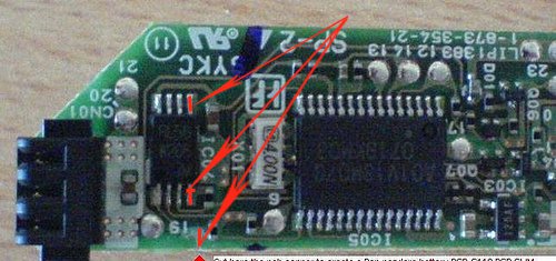

Принялся делать. Читал я видимо не оссобо внимательно. Велено было отпаять ножку от некоего сверхсекретного устройства на плате аккумулятора, коею я подрезал, но оказалось не ту:)
Выяснилось что это не помогло. По прежнему втыкаю аккумулятор в Sony и работает она как и раньше - включаем. загорается зелёный диодик, работает меньше минуты и гаснет. Экран на связь выходить вообще отказывается.
Что то тут думаю не чисто - с ножкой я явно запоролся ну да хрен ты с ним.
Далее было сказано что если у нас тонкий аккумулятор (а судя по совпадению с фото он у нас именно такой), можно перерезать дорожку на плате. Что я и сделал.
Какого же было моё разочарование когда вставив его с перерезаной дорожкой он при включении не захотел давать питания даже на этот несчастный диодик. Молчком.

Зарядили. Принёс опять домой. Подрезал правильную ножку - как пандора всё равно не работает (наверное уже пора упомянуть что готовая "запандоренная" флешка на протяжении всего пути рассказа уже воткнута в PSP). Опять загорается диодик при нажатии кнопки включения, и гаснет в ближайшем будущем.
Итого мы имеем. Брикнутую PSP с запандореной флешкой внутри, и аккумулятор к ней с подрезанными уже 2-мя ножками у той самой чудо памяти, и перерезанной дорожкой рядом с циферкой 9. А она всё равно брикнутая и хоть об стену бей..
Сейчас вот ещё картинку постараюсь приложить чтоб вы друзья поняли где я хоть накосячил

надо было только дорожку,чтоб востановить акум провели простым карандашом, слышал что некоторые баттарейки не поддаются запандориванию

А дело всё в том что она работает (ну если подачу питания на диод можно назвать работой:) ) одинаково как с перерезанной дорогой, так и с восстановленной карандашиком.
Неужели перед злосчастной батарейкой мы бессильны?:(
