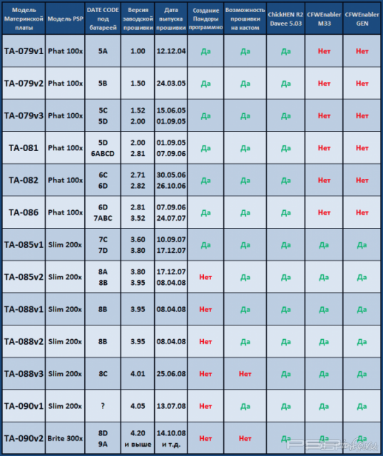

из этой таблицы понятно чтоу у тебя платаTA-88V1(2) поэтому лучше всего сделать вот так
Цитата: kirill26031998
Добавлено: Сегодня в 15:25:59 Спасибо
mapka08,как я понял у тебя 2g и поэтому делай так:
0. заряди psp на 100% и отформатирую флешку
1. Переместите файл EBOOT прошивки 620 в папку PSP/GAME/UPDATE.
2. Переместите downgrader в PSP/GAME/.
3. Запустите Downgrader, дождитесь запуска прошивки.
4. После установки прошивки и перезагрузке PSP, появится синий экран нажмите кнопку О, для сброса настроек.
5. Отформатирую флешку
6. Скачай архив 620pro-b5
7. Папки PROUPDATE, FastRecovery и 620PRO_Permanent положите в папку /PSP/GAME/ в корне карты памяти (внутренней памяти в случае с PSP GO).
8. Запустите 6.20 PRO-B Updater из меню Игра - Карта Памяти и нажмите X для установки.
9. Скачай и установи pspident и скажешь мне какая у тебя материнская плата
а затем это
Цитата: Bh
даунгрэйд до 6.35\20 6/20\35 на нее 6.20\35 PRO-B5 запуск Recovery flesher через него откат до 5.00 потом на 5.00 поставить 5.00 М33-6 на нее 5.50 Gen-D3 и на ген 5.50 прометиус 4(этот вариант рекомендую
но на всякий случай подстрахуйся и используй pspident и скажешь мне какая у тебя материнская плата
